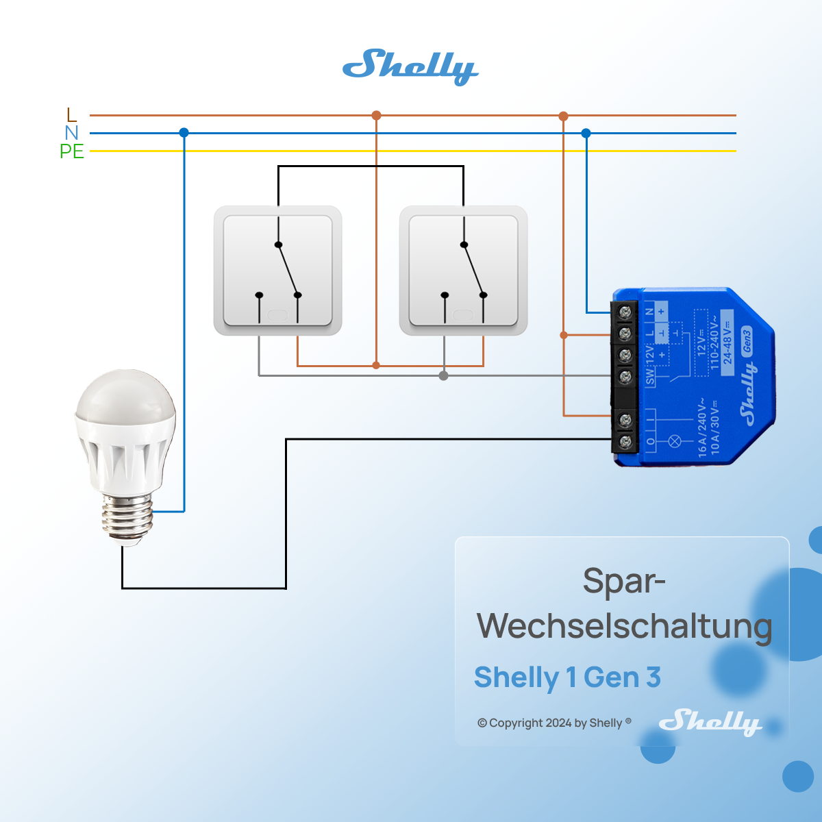

Ich habe eine "Sparwechselschaltung" im Haus. Also ganz klassisch 2 Schalter, 1 Lampe und an den Schaltern kommt jeweils L an und dann sind sie untereinander verdrahtet mit grau und schwarz.
Nun habe ich an einen Schalter den Shelly plus 1 PM angeschlossen und dieser schaltet auch die Lampe und auch der Schalter wo er angeschlossen ist. Soweit ja alles ok.
Schalter 2 hat allerdings dann keine Funktion mehr.
Wie kann ich es jetzt umsetzen das da wo Schalter 2 ist auch die Möglichkeit zum schalten besteht?
Erster Gedanke war ein Bluetooth Taster der den Shelly schaltet und Schalter 2 tot legen. Nur welcher? Geht da nur der bluwall 4 oder gibt es Alternativen die eher nach normalem Lichtschalter aussehen?
Als Alternative hab ich was gelesen von komplett auf Taster umbauen? Kann mir evtl dazu jemand was sagen?
