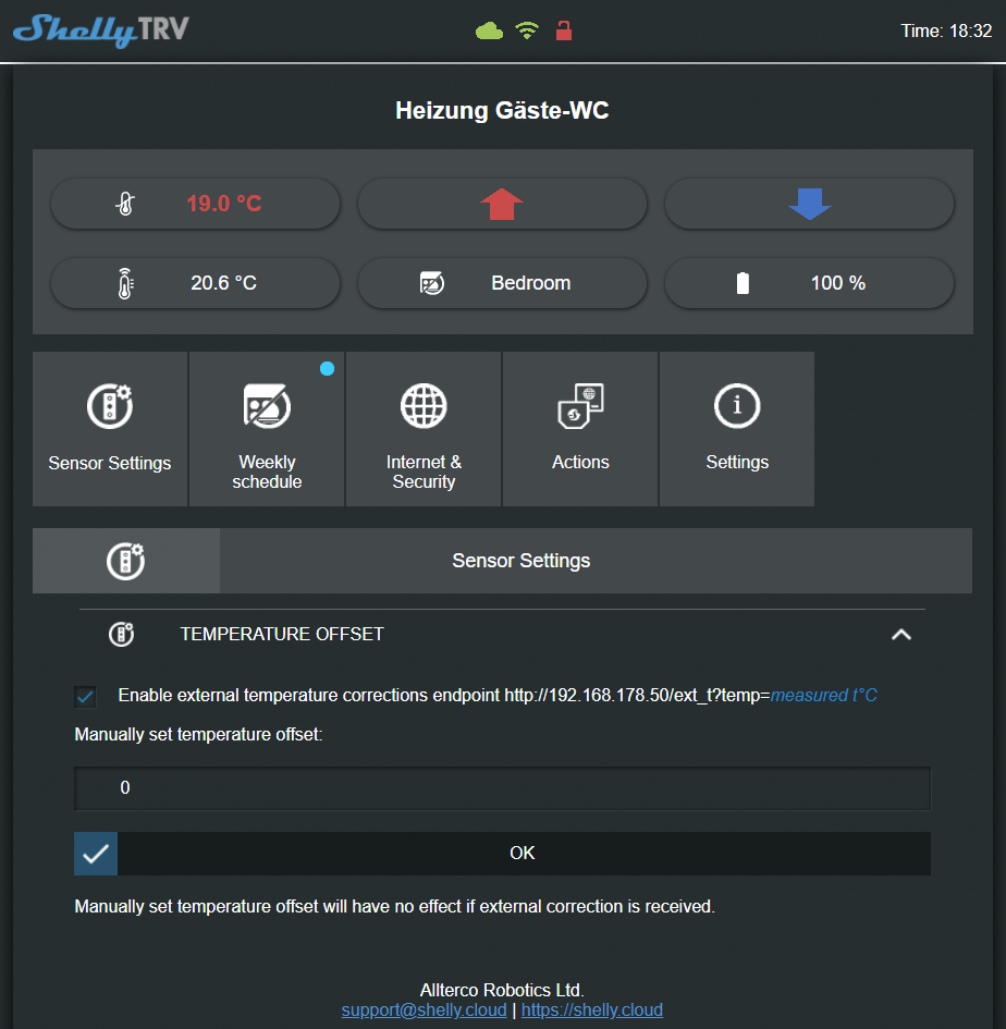

Der Inhalt kann nicht angezeigt werden, da Sie keine Berechtigung haben, diesen Inhalt zu sehen. In den "Sensor Settings" des Shelly TRV wird "TEMPERATUR OFFSET" auf "Enable ..." gesetzen.
Der Inhalt kann nicht angezeigt werden, da Sie keine Berechtigung haben, diesen Inhalt zu sehen. Jetzt nur noch in den "Actions" des Shelly H&T "REPORT SENSOR VALUES" auf "Enable ..." setzen
und folgende URL anpassen eingeben: http://IP des TRV/ext_tDie Übernahme der Temperaturwerte kann schon einige Zeit dauern, also nicht nervös werden! Warten, Warten,...! Bei erfolgreicher Übernahme wird dann die aktuelle Temperatur im Shelly TRV angezeigt (siehe Anzeige Shelly H&T).
