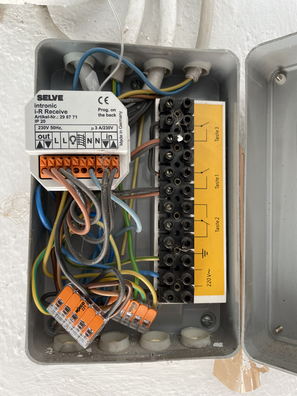

    wir haben uns ein älteres Haus gekauft und das Garagentor wird von einem uralten Motor angetriebeben. Immerhin wurde hier schone Funksteuerung verbaut und daher ist mein große Hoffnung, dass ich diese einfach mit einem Shelly ersetzen kann.
    Mein Elektriker konnte mir leider nicht weiterhelfen, er meinte jedenfalls mit einem 2pm würde es nicht funktionieren. Diese hat er mir überall auf meinen Wunsch hin in die elektrischen Rolläden eingebaut.
    Er meinte auch das Garagentor wird mit Drehstrom betrieben. Hab ich hier dann überhaupt eine Chance und wenn ja, mit welchem Shelly Device kann sowas realisiert werden?
    Hier ein Foto von der derzeitigen Funksteuerung und wie diese verkabelt ist:
    Ganz herzlichen Dank vorab

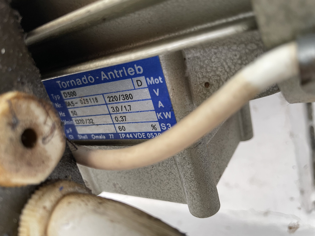

    Glaube ich nicht. Ist es möglich, das Typenschild vom Motor zu fotografieren?

  • das der Motor mit 400V läuft kann sein, hat aber Steuerungsmäsig nix damit zu tun.
    die Steuerung läuft auf 230V AV.
    was aber Taste 1 und Taste 3 bewirken soll dein Elektriker mit einem Prov Taster testen.
    eigentlich sollte ein Shelly 1 Plus reichen mit AutoOff 2Sec
    Taster ist nicht belegt und schon mal ein gutes Zeichen
  • Allerdings scheint die Steuerung keine Lichtschranke, keine Erkennung von Hindernissen und keine Reversierung bei Überlast zu haben. Daher würde ich keine Betätigung ohne Sichtkontakt erlauben und eine „Totmannsteuerung“ (Tor bewegt sich nur, solange der Taster gedrückt ist) vorsehen.

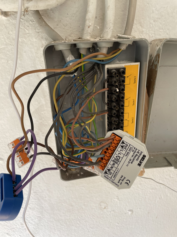

    Ich bin leider Laie, ein Multimeter wäre aber vorhanden aber da bräuchte ich schon eine genauere Anleitung ;-)
    Hier vielleicht ein besseres Foto von der Verkabelung. Hier läuft leider auch noch eine Steckdose und eine Außenleuchte zusammen (der Shelly 1 ist für die Außenleuchte).
    Alles was schwarz ist (die beiden IN und L) laufen zum Motor wenn ich das richtig sehe:
    Und hier noch das Typenschild:
