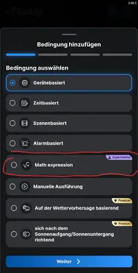

  • Über Math expression in Szenen könnte sowas gelingen:
    Beispiel:
    Der Inhalt kann nicht angezeigt werden, da Sie keine Berechtigung haben, diesen Inhalt zu sehen.

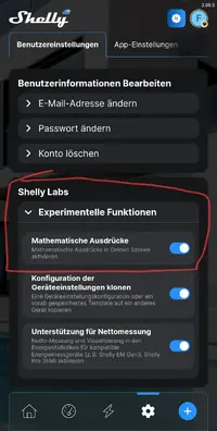

    Um Math expression angezeigt zu bekommen in Szenen, musst du es evtl. erst in Benutzereinstellungen aktivieren unter Shelly Labs:
