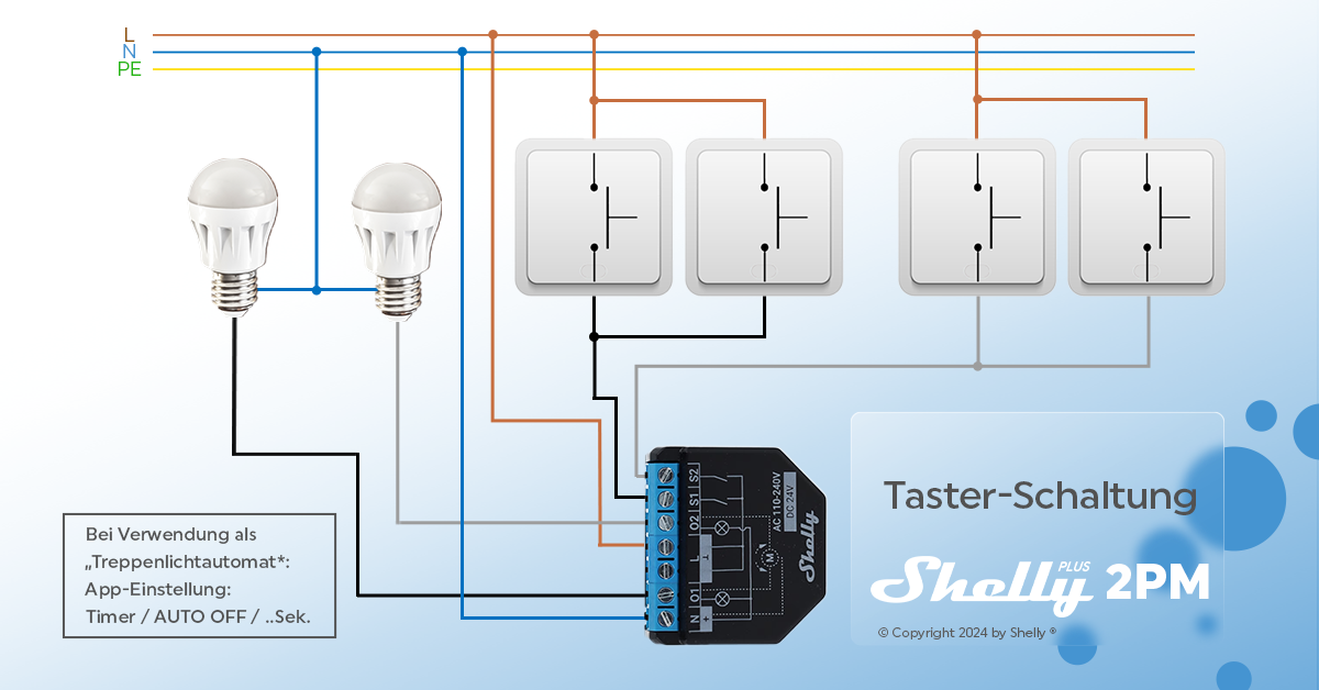

  • Hallo zusammen,
    seit einigen Tagen habe ich nun endlich meine PV-Anlage auf dem Dach - aktuell fahre ich noch einen Tiguan eHybrid, den ich gerne nun mittels Überschuss tagsüber laden würde. Außensteckdosen und/oder Steckdosen in der Garage sind ausreichend vorhande. Das Original-Ladekabel von VW für "normale" Steckdosen auch.
    Nun habe ich noch einen Shelly 2PM Plus hier rumliegen und dachte ich könnte den integrieren. Mein Wechselrichter ist von Huawei, Energiemanagement-System EMMA von Huawei ist auch installiert.
    Generell sollte das ja funktionieren. Nur habe ich Probleme mit der Verdrahtung innerhalb der Steckdosen. Könntet ihr mir dazu bitte helfen?
    Danke
    Chelipe
  • Ein Ladekabel für das Hybridfahrzeug würde ich keinesfalls mit einem Kanal eines Shelly plus 2PM (oder 2PM Gen3) schalten. Der würde überhitzen…
