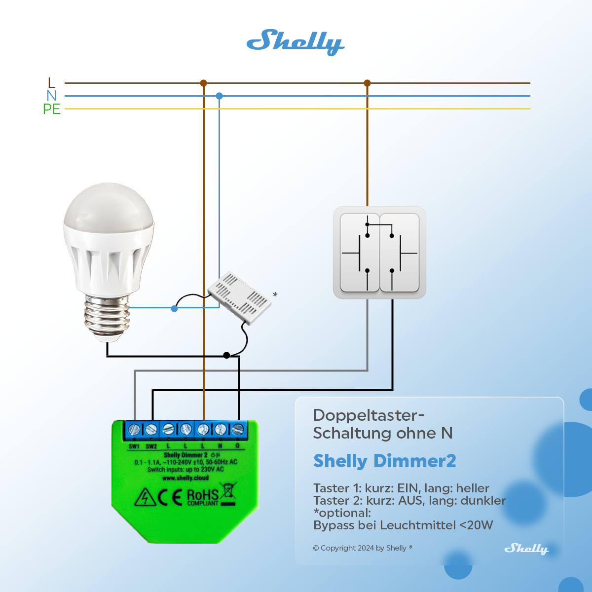

Alle Spots mühsam per Kabel durchschieben in die Trockenbaudecke verkabelt, dann der Blick in die UP-Dose, wo der alte Lichtschalter saß. Nur ein Kabel mit drei Adern. Grün / Gelb, Schwarz und Blau.
Dann den Dimmer 2 und den wallswitch verkabelt nach dem anliegenden Bild. Funktioniert soweit alles, lässt sich alles über Weboberfläche und App einrichten. Lässt sich auch einschalten, über App und über den Taster.
Geht aber dann nach einiger Zeit, mal kürzer (1 sek), mal länger (30 sek.), aus. Steht dann in der App noch kurz als eingeschaltet und lässt sich dann später wieder einschalten und geht wieder aus.
Eine Zeit lang nur über Alexa geschaltet, blieb das Licht deutlich länger an, funktionierte aber auch nicht vernünftig.
Was mache ich falsch?
