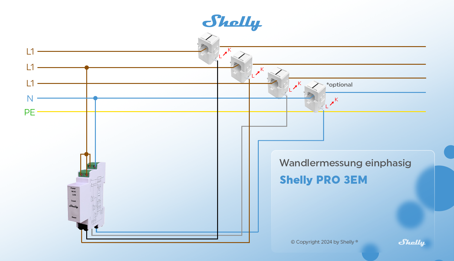

    ich will zunächst nur eine Phase messen, muss der pro 3EM trotzdem an allen drei Phasen angeschlossen werden, oder reicht es, nur die zu messende Phase anzuschließen?
    Sollten alle drei Phasen notwendig sein, ist es trotzdem Möglich, nur einen Messsensor anzuschließen?
  • Danke tvbshell!
    Kurze Nachfrage: Wenn ich den 3EM nun z.B. auf der 3ten Phase (L3) anschließe und mit dem Sensor (Anschluss C) eine andere Phase (L1 oder L2) messen will (aber eben NICHT den 3EM über diese Phase mit Strom versorge), würde das auch gehen? Oder muss die zu messende Phase mit der Angeschlossenen identisch sein?
