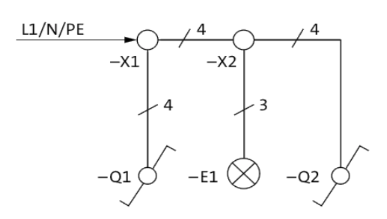

  • Sind Verteilerdosen oberhalb des Schalters sichtbar oder glatt verspachtelt und durch abklopfen der Wand aufzuspühren? Dann wird dort die Verdrahtung zur Lampe verteilt.
    In den meisten der Fälle wie in Deinem wird zum Schalter nur eine Hin- und Rückleitung geschaltet, die Lampe ist nicht bis in der Schalterdose verlegt.
    Ich hab mal ein Bild verlinkt:
    Externer Inhalt www.primo-gmbh.com
    Quelle: https://www.primo-gmbh.com
    So inetwa könnte es bei Dir auch verlegt worden sein.
