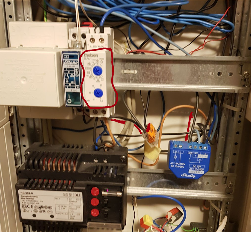

  • Hallo, ich hatte leider Pech mit der Deutsche Glasfaser und es wurde ein Kabel zwischen der Garage und dem Haus getrennt. Wir können zurzeit das Außenlicht an der Garage nicht per Lichtschalter anmachen.
    Deswegen habe ich einen Shelly in der Garage installiert, welcher das Außenlicht Garage für 2 Minuten schaltet. Eingebunden als Switch, Toggle -Act und Current State of the Switch. Kann das Licht damit per App ansteuern.
    Nun habe ich einen zweiten Shelly im Sicherungskasten installiert (siehe Bild). Über Homeassitant habe ich eine Automatisierung angelegt, welche den ersten Shelly schaltet. Kann damit auch das Licht an der Garage schalten. Aber wenn ich den Lichtschalter drücke geht nur das Licht am Haus an und der Shelly schaltet nicht. Ich hab eigentlich schon alle Modi getestet. Aktuell Button, Momentary und Restore last known state.
    Was mache ich falsch. Der Shelly hat Strom und ist an so einem Zeitschalter (Theben).
    Danke im Voraus und viele Grüße

  • Offenbar wurde der SW-Eingang des Shelly an Klemme 3 des Theben Elpa1 angeschlossen:
    Der Inhalt kann nicht angezeigt werden, da Sie keine Berechtigung haben, diesen Inhalt zu sehen.
    (Quelle: https://www.theben.de/de/elpa-1-0010002)
    Weil davon auszugehen ist, daß an Klemme 3 Lampen angeschlossen sind, liegt hier das altbekannte Problem vor, daß der SW-Eingang sowohl durch die Lampen gegen N aktiviert wird, als auch beim Einschalten des Treppenlichtschalters.
    Eine Abhilfe wird hier geschildert:
    thgoebel
    2. September 2021 um 18:57
  • Danke für die Antworten. Die Farben der Adern passen nicht :( Werde es die Tage austauschen, da es mit 230V betrieben wird.
    thgoebel danke für den Link mit dem Widerstand. Ich bin mir nicht sicher, ob ich mir das zutraue. Gibt es einen Shelly mit welchen ich das direkt umsetzen könnte?
    Danke im Voraus und noch einen schönen Sonntag
  • Kann Dir einen einbaufertigen Widerstandsdraht zur Verfügung stellen. Der wird dann einfach zwischen Klemme SW und Klemme 3 des Theben-Automaten angeschlossen.
