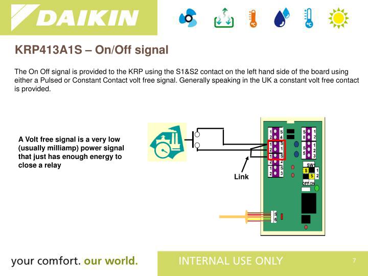

    Nun zu meiner Frage, bei mir sind 5 Daikin Innengeräte an einem Aussengerät als "Klimaheizung" im Einsatz. Die 5 Innengeräte werden demnächst mit einer Zusatzplatine, mit einem Fensterkontaktschalter, ausgestattet.
    Externer Inhalt image3.slideserve.com
    Ziel ist es, die Klimaheizung quasi über ein An/Aus Signal (Zeitschaltuhr) des Netzbetreibers steuerbar zu machen und damit zukünftig von einem Wärmepumpenstromtarif, in Verbindung mit dem sogenannten Messkonzept 8 von Westnetz, zu profitieren.
    Für die Umsetzung wollte ich dazu 2 x Shelly Pro 4PM einsetzen.
    Dazu hier meine Fragen:
    1. Geht das überhaupt, die Innengeräte benötigen maximal 4,5A?
    2. Die Zusatzplatinen arbeiten mit je einem (2 x 0,75) Spannungsfreien Dauerkontakt geschlossen=ON, offen=OFF, kann ich dafür die 4 Schaltausgänge der Shelly Pro 4PM verwenden bzw. welche alternative Lösung gibt es dafür?

    Westnetz verwendet Zeitschaltuhren, die ein An/Aus Signal, ich denke 230V, zur Verfügung stellen. Laut Netzbetreiber muss der Anschlussinhaber gewährleisten, dass dann der Verdichter nicht mehr arbeitet - Ausnahme Abtaubetrieb - sondern lediglich ein Standby-Betrieb erfolgt.

  • Würde nach EINEM potentialfreien Kontakt zur De-/Aktivierung der Außeneinheit suchen! Die inneneneinheiten separat schalten zu wollen, ist für Fensterkontakte sinnvoll. Die Anforderungen von Westnetz beziehen sich IMHO auf die komplette Anlage.
