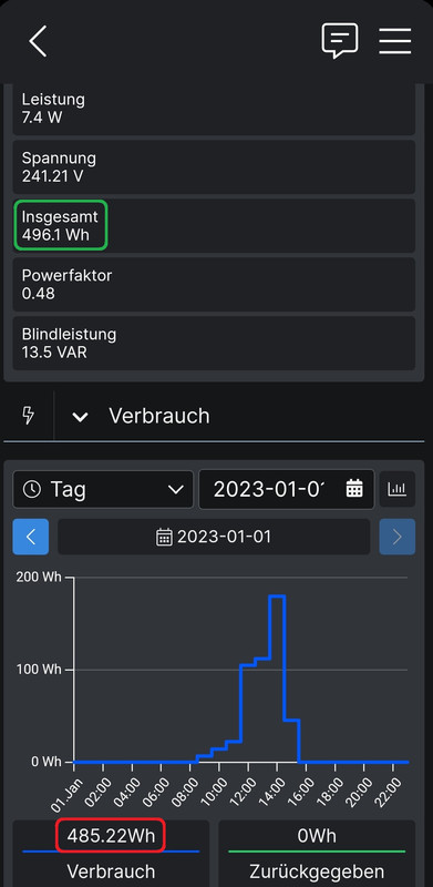

  • Hi, ich habe den Shelly EM zwischen dem WR der PV-Anlage und einer Phase der Elektroinstallation geklemmt. Es werden zwei verschiedene Angaben in Wh angegeben. Welcher der beiden Werte bezieht sich nun auf die Wirkleistung ? Vom Energieerzeuger (Stadtwerke) wird nur die bezogene Wirkleistung berechnet. Also möchte ich ich auch nur die von der PV-Anlage erzeugte Wirkleistung gegenrechnen.
    ">Shelly EM
  • Da müssen in der Zeit VOR dem 1. Januar 2023 noch ein paar Watt gemessen worden sein! Schau Dir mal die Vortage an (blau/weißer Pfeil nach links). Der Wert oben („Insgesamt“) ist der kumulierte Wert der Wirkleistung. Der Wert unterhalb des Verlaufsdiagramms ist die Wirkleistung im eingestellten Zeitabschnitt (hier: Tag, 1.1.2023).
