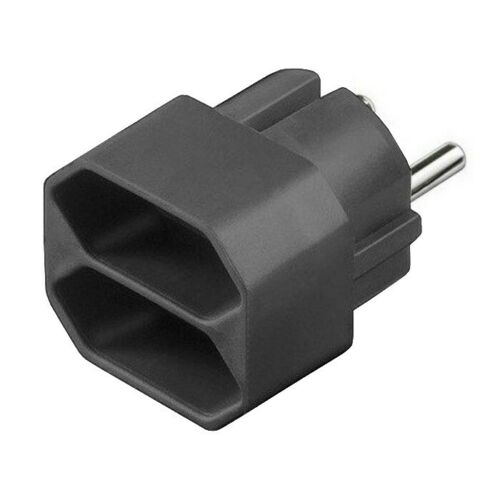

  • gebe immer TMK dazwischen und Gut ists ;) gibt auch so EuroVerteiler, die brauchen keinen Platz https://www.reichelt.at/at/de/zwischen…KhoC-5cQAvD_BwE

    Man kann prinzipiell den Plug S öffnen und die Kontaktfedern nachbiegen. Ein Euro-Doppeladapter für 1,50 löst das Problem aber auch.
