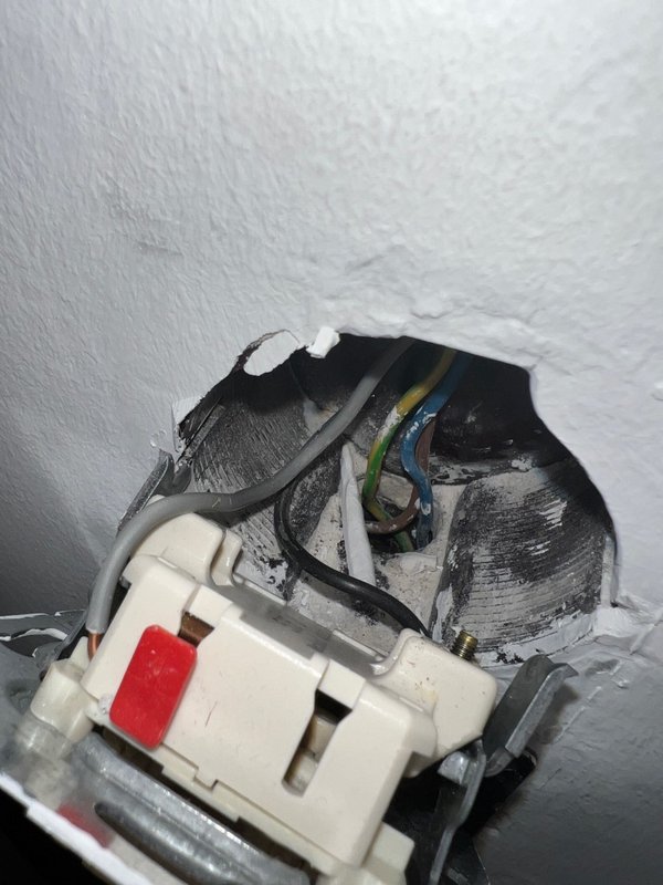

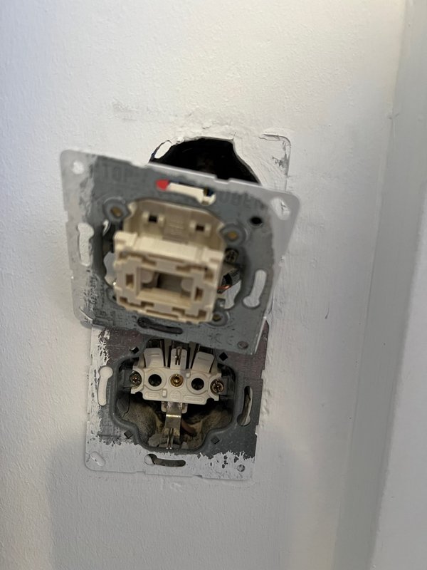

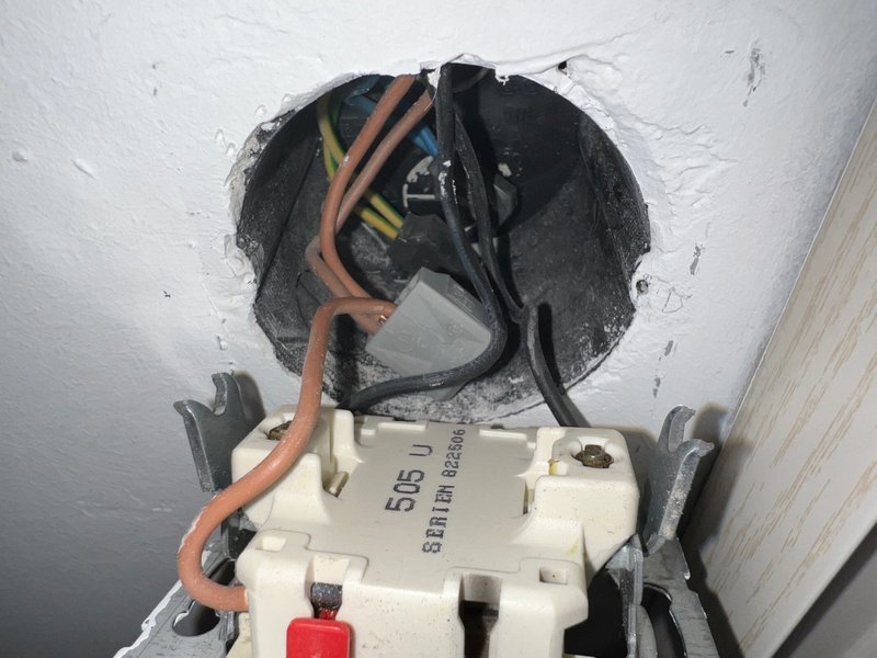

    ich hoffe bald Teil der Shelly Community zu werden :) nun ich habe mich entschlossen ein paar Räume in meiner Wohnung mit den Shelly Shalter auszustatten um die Lampen per Alexa zu steuern.
    In der letzten tagen habe ich mich schon eingelesen aber habe hierzu noch ein paar Fragen und bevor ich was falsches kaufe würde ich mich über eure Hilfe freuen.

    Anbei zwei Bilder der Verkabelung, am Schalter gibt es kein Neutralleiter. Also müsste ich den Shelly 1L nehmen? Benötige ich den Bypass, da LED Lampen verbaut sin?

  • also dort wo du Steckdose hast, hast du gewonnen, kannst dir den N rauf holen.
    dort wo der N nur so drin liegt muss messen ob er als N belegt ist, event Verbindungsdose suchen und verklemmen ;)

    und Allgemein, wir klemmen nicht nach Farben, Messen ist Wissen ;)
    ansonsten findest alles im Lexikon
