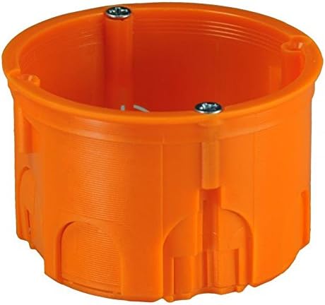

  • ...wenn das eine Rigipswand ist und Du in der Tiefe noch Platz hast, könntest Du die vorhandene Hohlraumdose gegen eine tiefere austauschen, oder eine Elektronikdose verwenden.

    Im ersten step würde ich die anschlussdrähte einkürzen, sollten so kurz wie möglich sein. Sollte das nicht reichen, schalterdose gegen eine tiefere schalterklemmdose tauschen.
