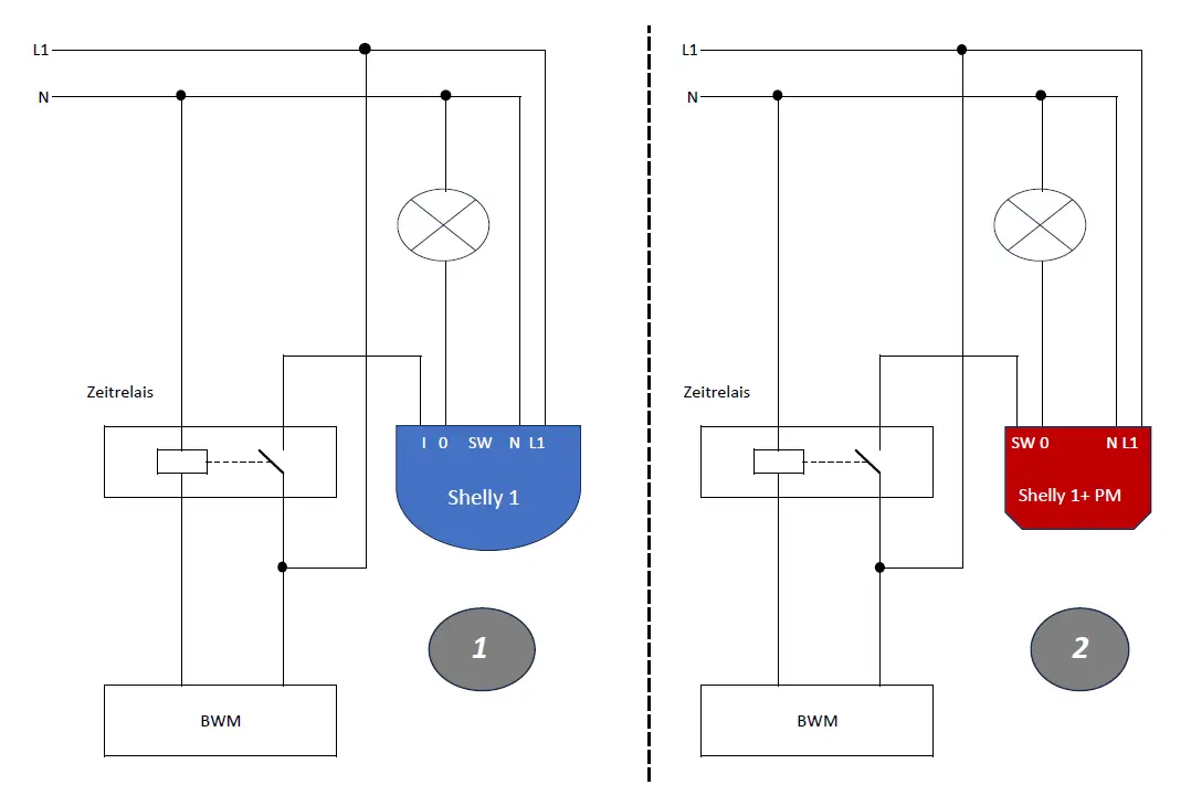

    ich muss nochmal auf dieses Thema zurückkommen weil ich das Problem (Flurbeleuchtung mit 2 Bewegungsmeldern nachts abschalten) trotz Eurer freundlichen Hilfe bisher nicht lösen konnte.
    Die Problematik scheint bekannt und auch bei anderen Personen zu schlaflosen Nächten zu führen - ich konnte aber trotz eifrigem Stöbern in Foren und ähnlichen Veröffentlichungen keine funktionierende Lösung finden.
    Meinen ursprünglich verbauten Shelly 1 habe ich kürzlich gegen Einen Shelly 1+ PM Gen. 3 ausgetauscht - aber ich komme einfach nicht weiter.
    Den alten Shelly 1 habe ich nur benutzt, um den Lampendraht des Bewegungsmelders nachts zu unterbrechen. Nicht wirklich elegant ( man konnte die Lampen über den Shelly nur steuern wenn der Bewegungsmelder aktiv war. Mit dem 1+ PM ist auch das nicht mehr möglich weil er keinen potentialfreien Kontakt hat.
    Meine Zeichnung ist sehr schematisiert, es sind eigentlich 2 Bewegungsmelder, dqs dürfte aber IMHO keine Rolle bei der Lösung des Problems spielen.
    Das verwendete Zeitrelais ist ein Treppenhausautomat von Legrand (Rex 800) mit einer Mindestzeit von ~ 30 sec.

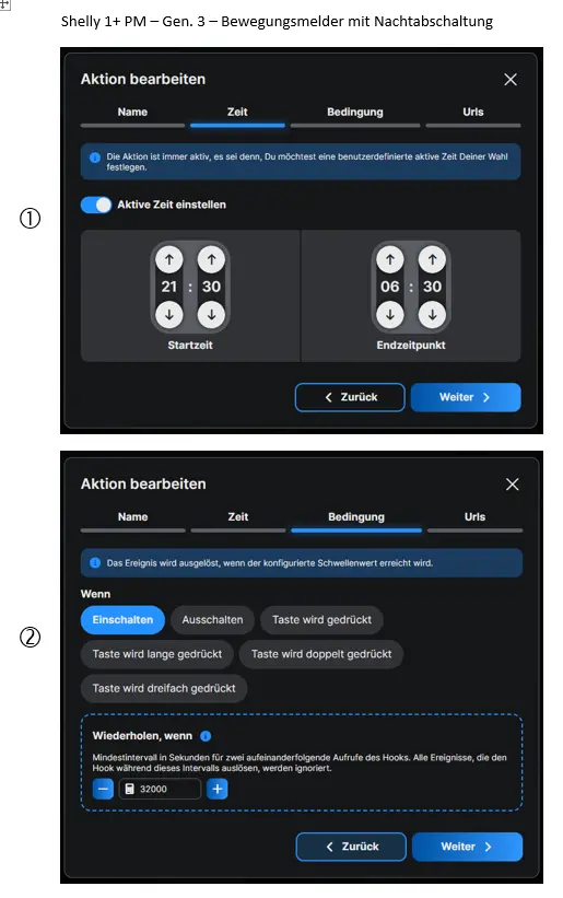

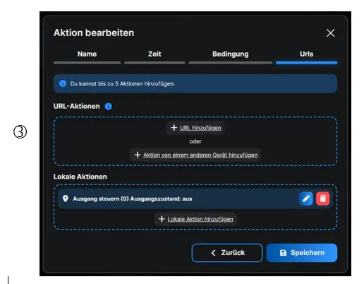

    Natürlich habe ich versucht, eine Aktion in der shelly App anzulegen, die uns die gewünschte Nachtruhe verschaffen könnte.
    Das funktioniert leider nicht wie ich mir das vorgestellt habe (es funktioniert ganz einfach nicht).
    Ich muss mich irgendwo irren und merke einfach nicht wo.
    Ich gehe wie folgt vor :

  • Wie würdest Du den Shelly dazu bringen, während eines bestimmten Zeitraums nicht auf die Signale des BWM zu reagieren ?
    Da gibt es bestimmt ein Script, um den Schaltereingang SW in der Zeit von 23 Uhr bis 5 Uhr zu deaktivieren. Bin da aber leider nicht der Spezi, bei mir macht das der iOBroker.
    Der Befehl heißt
    Code
    http://<shelly-ip>/rpc/Input.SetConfig?id=0&config={"type":"inactive"}
