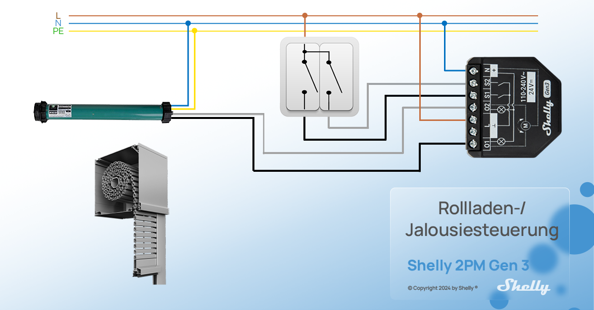

    Ich möchte einen Fensteröffner (220 v, 22 Watt) ansteuern. Das Fenster soll einmal per Auf, Zu Taster gesteuert werden. Andererseits soll es automatisch bei ca. +2 Grad öffnen und bei ca. - 2 Grad schließen. Wlan und 220v sind vorhanden.
    Danke für eure Hilfe
  • Hast du Daten zum Anschluss des Fensteröffners? Wenn es getrennte Leitungen für Öffnen und Schließen gibt, dann kannst du einen 2PM (Gen3 oder Gen4) nehmen.
    Die Temperatur kannst du wahlweise mit einem DS18B20, angeschlossen an einem Plus ADDON (dieses sitzt auf dem 2PM) auswerten, oder du nimmst z.B. einen Blu H&T.
