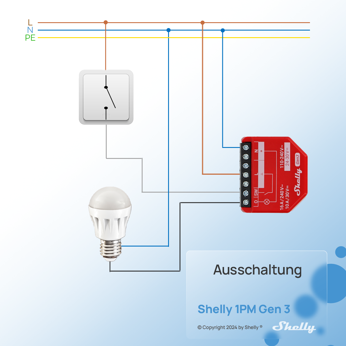

    Hintergrund: Verschaltung ähnlich zu Shelly 1PM Gen3 Ausschaltung.png aber der SW Eingang ist unbenutzt, dafür sitzt der existierende Schalter in der L oder N Zuleitung. Mit dem existierenden Schalter schalte ich einen Trafo für LED Leuchten im Küchenschrank ein und aus und messe den Energieverbrauch. So kann ich kann den Shelly einfach vor den Trafo einbauen ohne an den Zuleitungen oder im Schalter tätig werden zu müssen. Außerdem vermeide ich Standby Verbrauch im Shelly. Das funktioniert wunderbar, nur die Zeit zwischen Betätigen des Lichtschalters und dem tatsächlichen Einschalten des Lichts könnte gerne deutlich kürzer sein.

  • Ja, dort gibt es kein Relais, nur einen Shunt zur Strommessung. Es gibt daher keine Verzögerung. Ich würde den Shelly trotzdem vor den Schalter montieren, auch wenn dann immer etwas Strom verbraucht wird. Der Shelly ist dann ständig online und man kann jederzeit darauf zugreifen.
