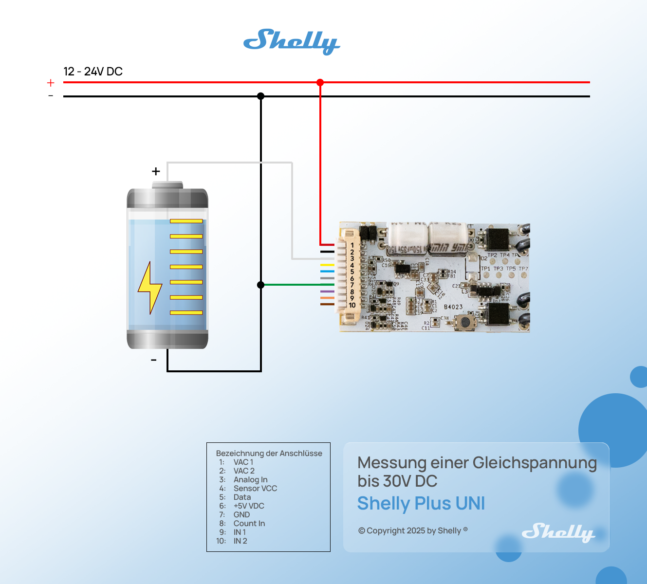

    Und noch eins: Wenn das Gerät seine eigene Versorgungsspannung misst. Kommt dann nur der Pluspol an Analog IN (Pin 3) oder muss Minus auch mit GND (PIN7) verbunden werden. Eigentlich doch nicht, oder?

  • Kommt dann nur der Pluspol an Analog IN (Pin 3) oder muss Minus auch mit GND (PIN7) verbunden werden. Eigentlich doch nicht, oder?
    der GND sollte doch verbunden sein ??
    siehe Anschlussschema hier im Forum:
