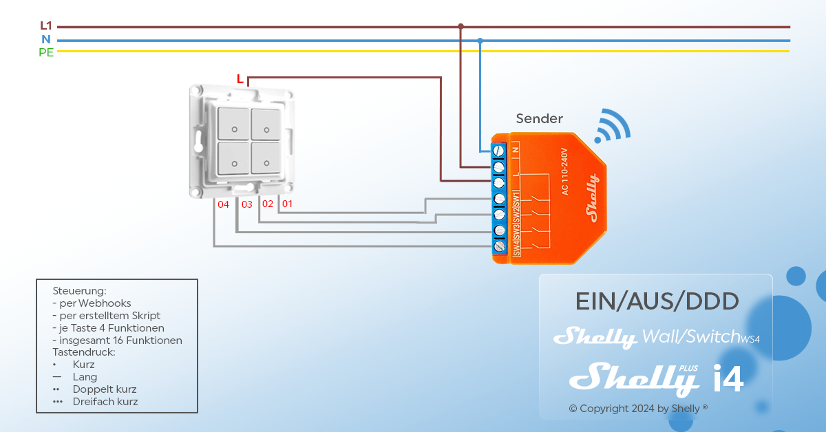

  • Das stimmt wohl aber wie soll ich den i4 Gen 3 denn verdrahten. Das verstehe ich nicht. kann ich nicht einfach einen 2PM nehmen und dann die Ausgänge frei lassen und dann den Schalter an den 2PM anklemmen und der schaltet dann nur die Gruppe? Geht das nicht
  • Doch, das geht selbstverständlich auch. Da aber keine Ausgänge gebraucht werden, kann man auch den I4 Gen3 nehmen. Der ist deutlich günstiger.
    Verdrahtet wird, wie beim 2PM auch, Versorgung 230V und die ersten beiden Eingänge an die Taster anschließen. Hier ein Beispiel mit dem Shelly Wallswitch.
    Da du ja noch am planen bist, generell würde ich Taster nehmen, keine Schalter. In Verbindung mit Shelly müssen es auch nicht die teuren mechanisch verriegelten Rollladentaster sein, es reichen normale Serientaster ("Doppeltaster").
    Die Befehle zum Schalten findest du unter "HTTP-Requests" im Lexikon beim Plus2PM.
    Ein Beispiel: http://192.168.xxx.xxx/rpc/Cover.Open?id=0
    öffnet den Rollladen (IP-Adresse anpassen).
