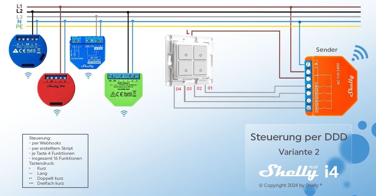

    Erste Anmerkung: (fast) alle Shellys benötigen zusätzlich zu L noch den N 8)
    Hier mal ein Anschlussschema (das kann nicht nur der I4)
    45238 (1200×628)

    Zu deiner Antwort auf meine erste Frage. Ich habe befürchtet das hier der Hinweis auf den Shelly Plus I4 kommen wird. Der und seine Funktionen sind mir bekannt. Das war aber nicht die Frage, denn auch beim I4 wird jeder SW Eingang mit einem eigenen Taster angesteuert. Ich möchte wissen ob ich mit nur einem einzigen Taster und verschiedenen Befehlen mehrere Shellys, die dann an dem gleichen Kabel das vom Taster kommt angeschlossen sind, ansteuern kann. Also wie oben (vielleicht nicht klar) beschrieben.

    Somit sieht man das es fast wie gewünscht möglich ist.
    1x , 2x Klick und eben Lange

    das Anschlussschema war auch nur als Erklärung damit du verstehst das das nämlich nicht funktioniert! :
    verbunden und O1 geht auf die SW Eingänge aller drei Shellys
    wenn du einen Shelly mit Relais so verbindest dann werden immer alle drei Shellys zeitgleich reagieren ohne eine Möglichkeit sie separat anzusteuern :S
    also keinen der Empfänger an O1 anschließen, wenn Du einen solchen Shelly als Sender verwendest
    Aber SebMai hat dir ja erklärt das der I4 mit einem Taster sehr gut passen würde :thumbup:
