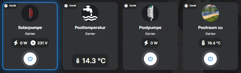

    ich habe nun mehrere Beiträge im Forum gelesen und komme als Neuling irgendwie nicht weiter und wollte Frage, ob mir jemand bei einem Skript helfen könnte ?
    Würde gerne diese Solarpumpe steuern.
    Sobald die Temperatur bei Poolraum zu 5Grad mehr als im Pool sind, soll die Pumpe anlaufen und das bis im Pool 30 Grad sind. Fällt der tempertur unterschied unter 5 Grad, soll sie wieder ausgehen.
    Habe hier ein Skript und weiß nicht, wie ich es anpassen muss, oder wo es reinkopiert werden muss.
