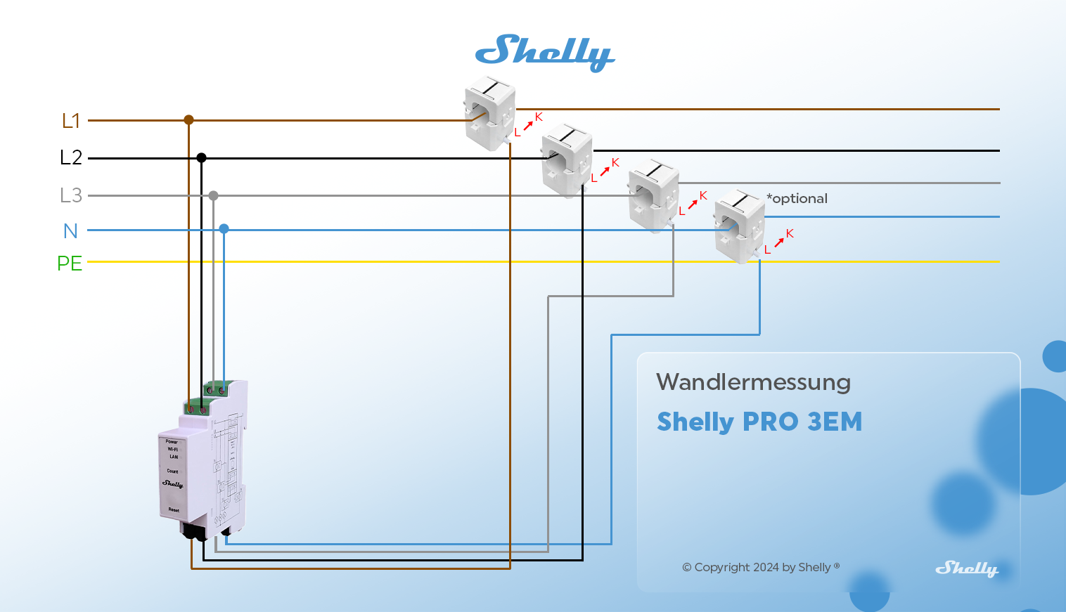

Derjenige der den eingebaut hat, hat mindestens 2 Stromwandler falsch herum eingebaut.
Oder gibt es eine PV die auf 2 Phasen einspeist?
2 Werte sind negativ..
Sollte man einmal überprüfen und auch direkt ob die Spannungseingänge zu den Stromwandlern passen ![]()
https://shelly-forum.com/file-download/45269/
Schau einfach wenn die PV aus ist (Nacht) ob die Werte dann schlüssig sind.
Bei 3 Phasen PV Anlagen gibt es anhand des Eigenverbrauches, 1, 2 & 3 Phasen Einspeisung und/oder Bezug[!] wenn die PV produziert. ![]()
