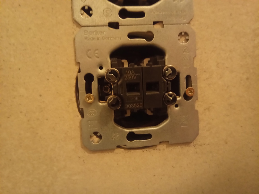

    Schalter: Berker 303520

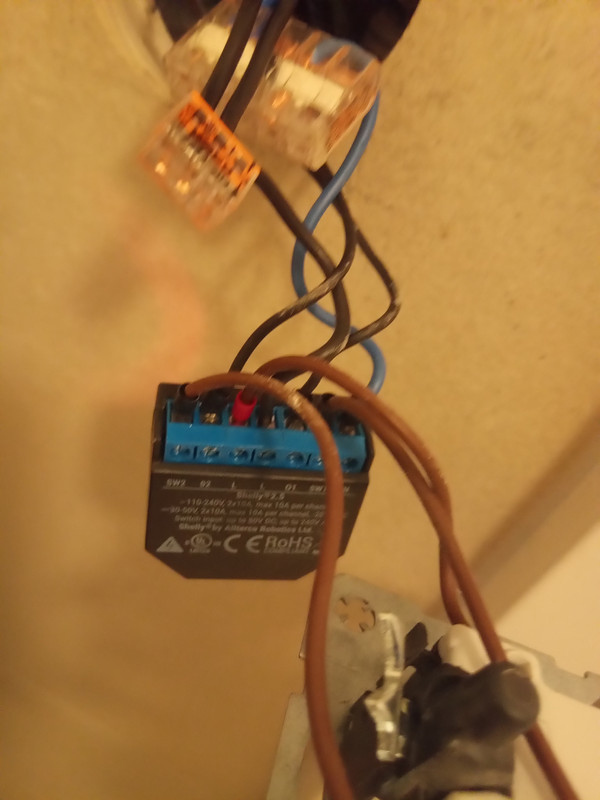

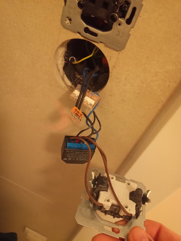

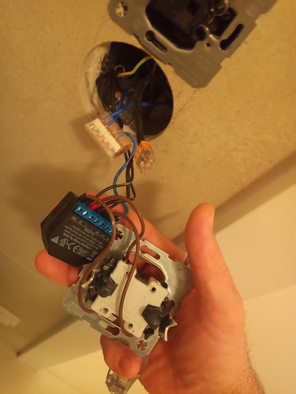

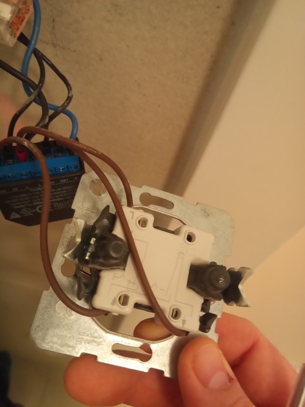

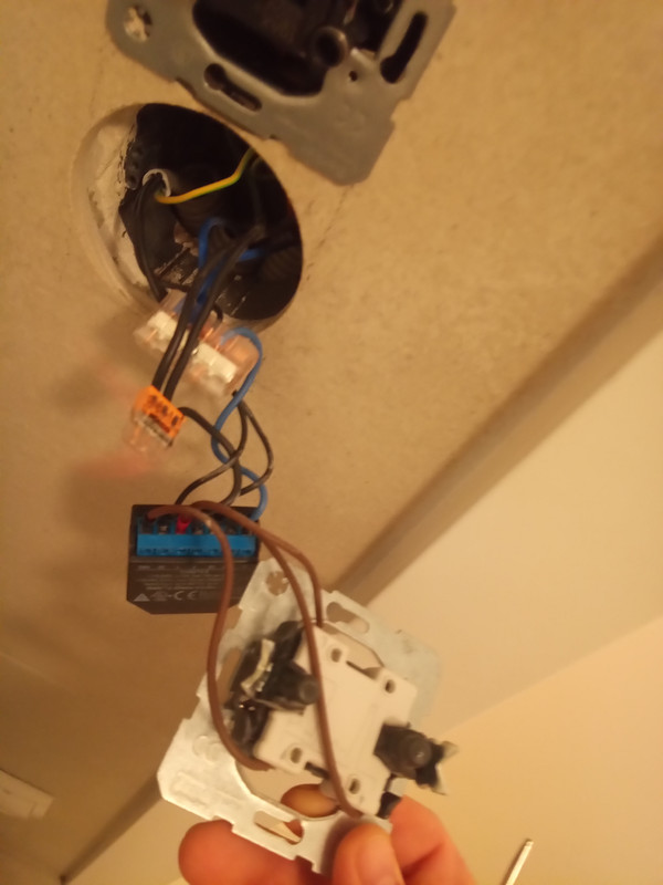

    Bei der Verdrahtung am Foto un mit der Einstellung von oben funktioniert jetzt zumindest der Stopp. Das heißt, dass nur das Problem mit dem zweimal schalten besteht noch.
  • Nochmal, Schalter oder Taster?
    Auf den ersten Blick sieht es verdrahtungstechnisch ok aus. Nun die Konfiguration.
    Ist Taster-/Schaltertyp auf "Umschalten" gestellt? (Jeder Taster fährt in eine Richtung und jeder Taster kann stoppen)
