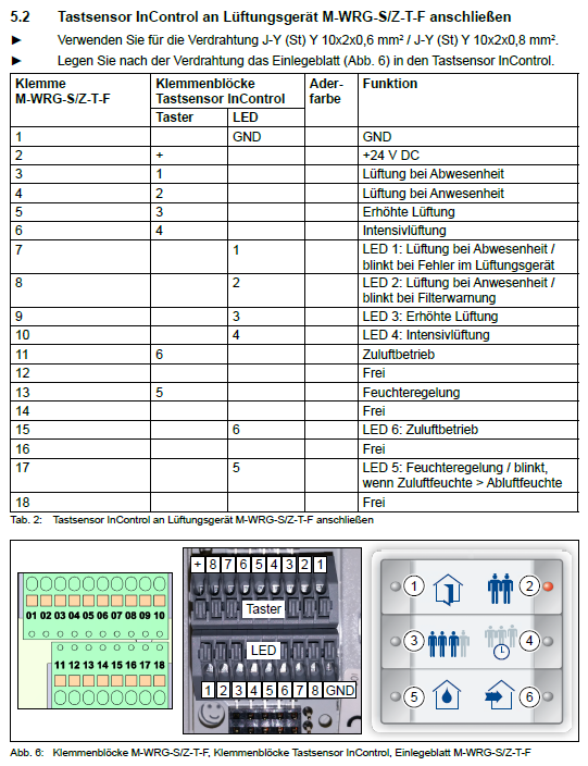

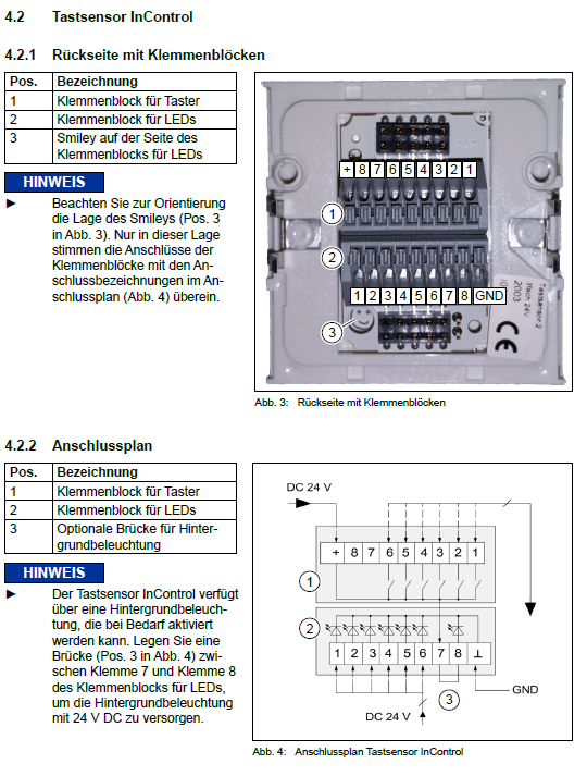

    Ich habe eine dezentrale Lüftung, welche leider nicht smart ist. Dies würde ich nun durch ein Shelly Relais realisieren wollen.
    Der Shelly 2.5 funktioniert auch mit 24 V DC, womit auch der Taster betrieben wird.
    Wie muss ich nun das Ralais verkabeln?
    Ich steh aktuell etwas auf dem Schlauch. Aber vielleicht bin ich auch auf dem Holz weg.
    Taster -> Gira TS2 24V
    Lüftung -> Meltem M-WRG-Z/F (siehe Anhang)
    Danke für jede Hilfestellung!
